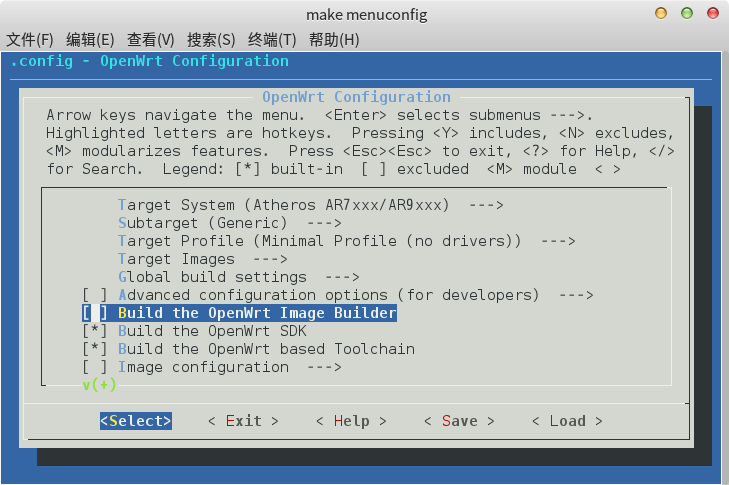

2.自己编译,在编译固件时可以看到有编译toolchain的选项(如果不知道我在说什么的话,先学习下openwrt编译) 得到工具链后将其解压

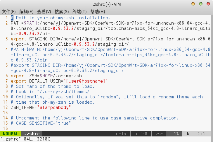

第二步,设置环境变量
这里只有两个变量需要设置
1.将工具链中的bin文件夹加入PATH
2.添加一个STAGING_DIR  变量,将其指向放toolchain的文件夹,比如我把toolchain解压到了/home/yj/openwrt/mips-linux-gcc/下,就把STAGING_DIR 的值赋为/home/yj/openwrt/mips-linux-gcc/
环境变量的作用及设置请自行百度,附我的配置(看前两行)

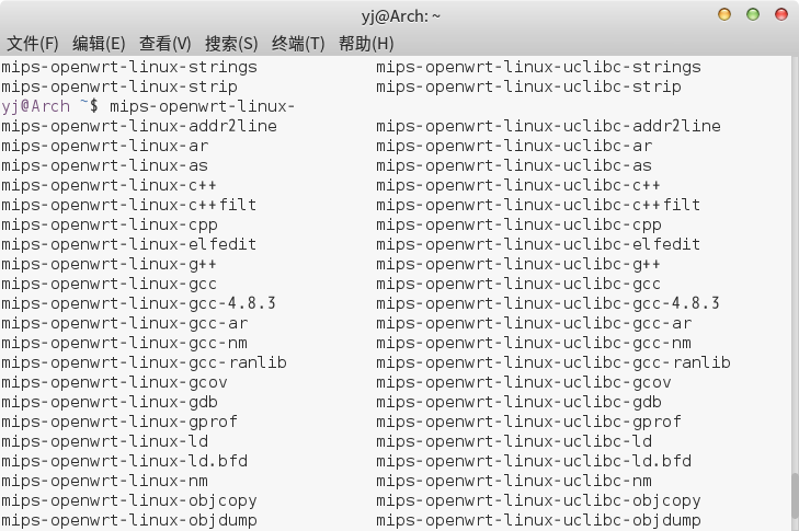

设置好环境变量后,可以检验一下,在shell中输入编译器的前几部分,看是否可以自动补全
接着我们就可以进行编译了

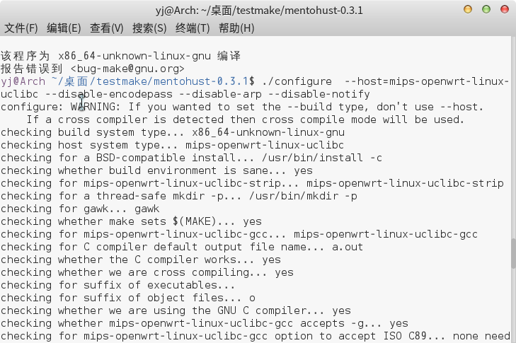

2.编译软件,在./configure 时加上–host=mips-openwrt-linux-uclibc
以mentohust为例

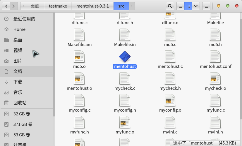

再执行make 命令就可以生成可执行文件了
在src文件夹中就可以看到mentohust的可执行文件已经生成

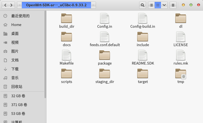

解压后的文件夹放到SDK的package文件夹中

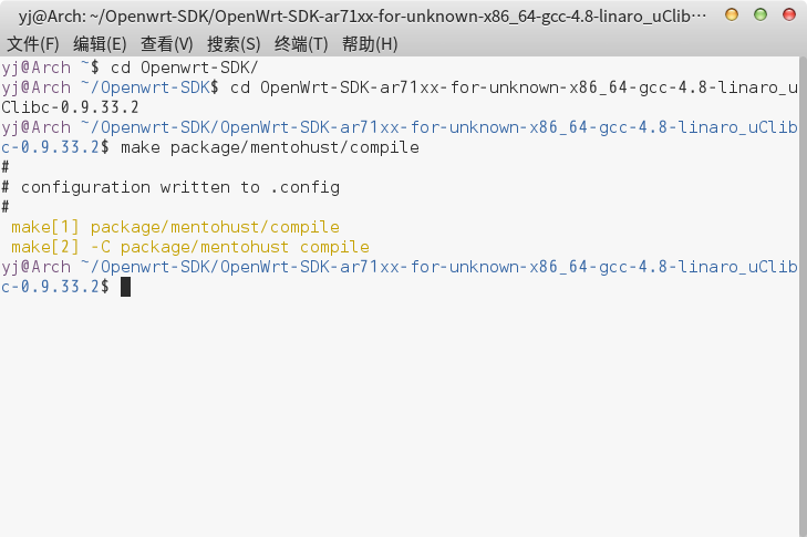

然后执行  make package/mentohust/compile
这是编译指定包,编译package里所有的包的话直接 make就可以了

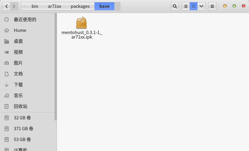

编译后,生成ipk包
