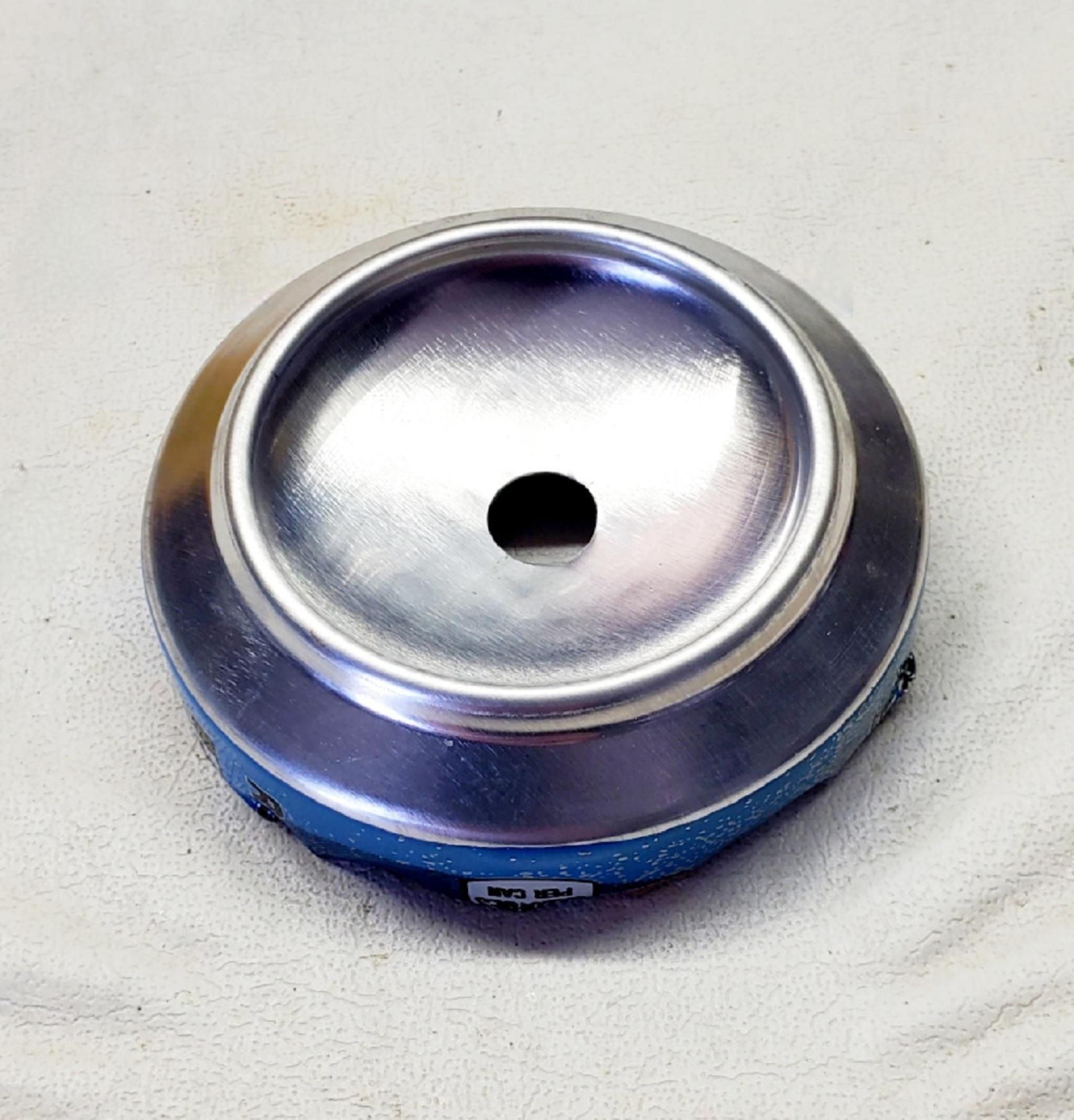

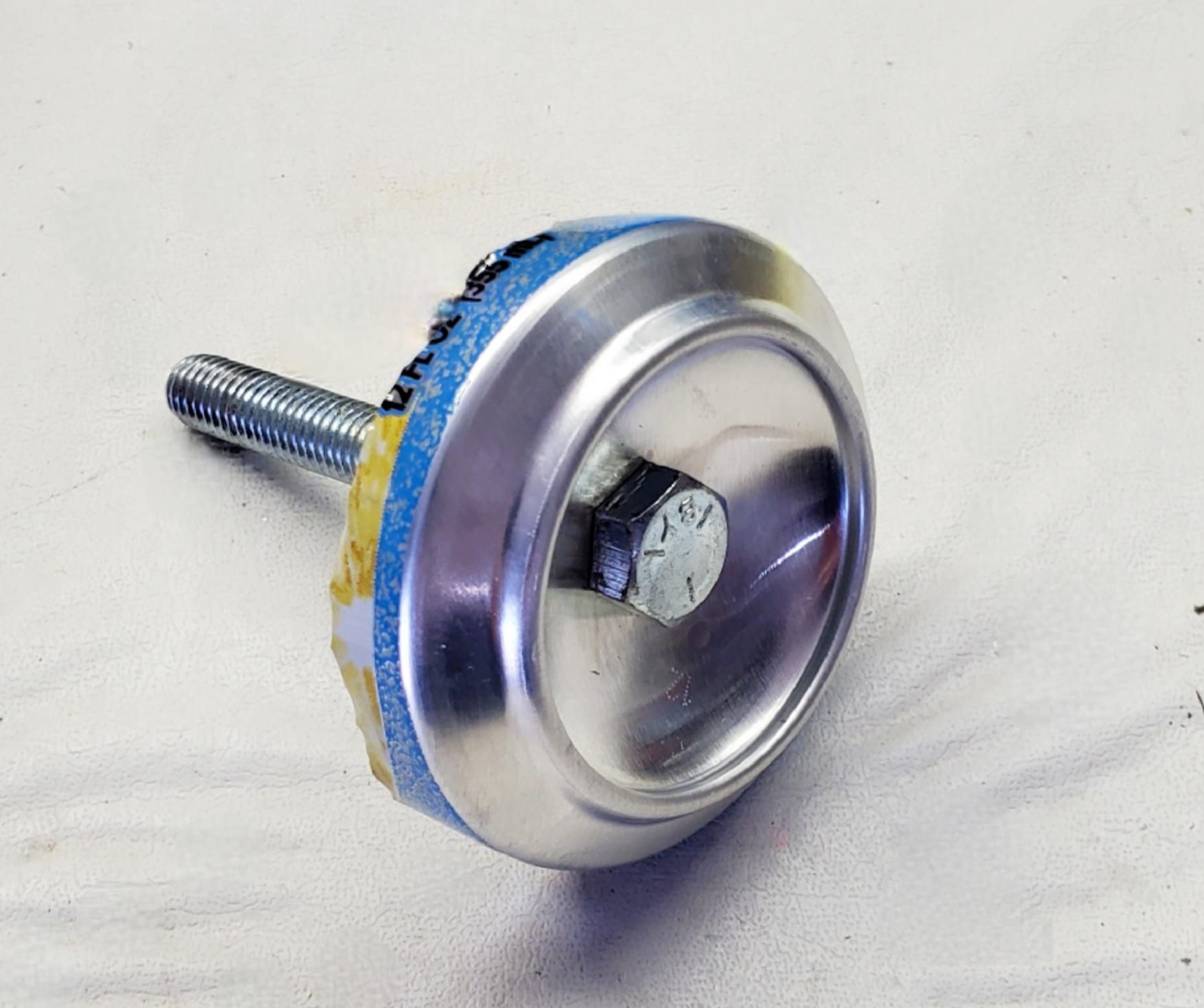

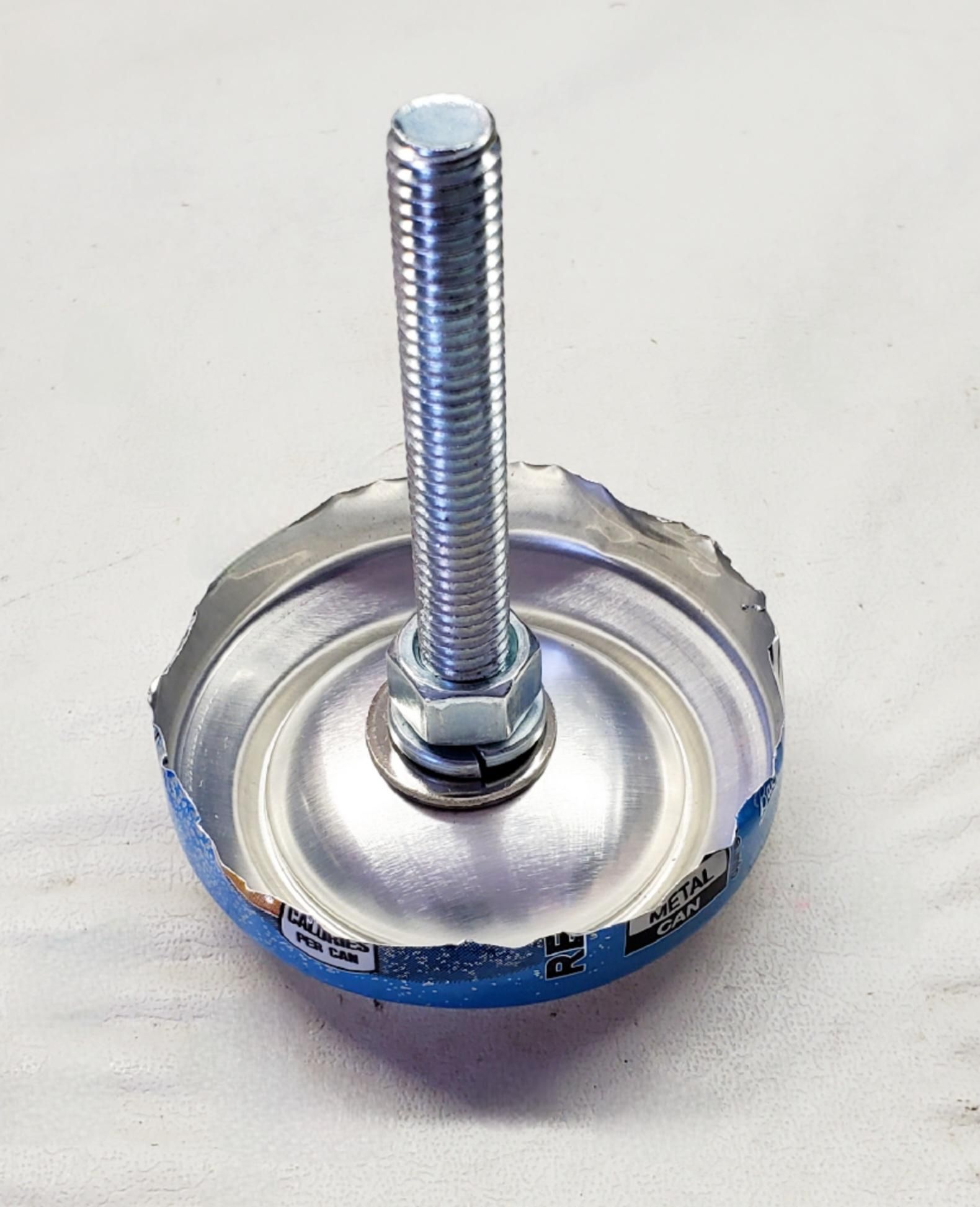

从空汽水罐开始。使用美工刀,小心并小心地切掉罐子的整个底部,从底部向上约 1/2 英寸。然后在每个罐子底部的死点上钻一个 3/8 英寸的孔,小心,因为铝很薄。在使用较大的钻头之前,先从几个逐渐变大的导向孔开始 - 阶梯钻头可以很好地做到这一点。
将 3/8 英寸螺栓插入凹面的孔中,并用垫圈、锁紧垫圈和另一侧的螺母紧紧固定。现在将螺栓插入钻床,在以最低速度旋转的同时,轻轻地将罐底压在一张粗砂纸上(我用了 24 粒度),开始磨掉铝底。这将在通过时留下一个完美的圆形抛物线形状。对剩下的另一个罐头重复上述步骤。或者,您可以在砂纸上用圆周运动手动磨掉罐底,但需要更长的时间。您现在应该有 2 个抛物面形的天线反射器。

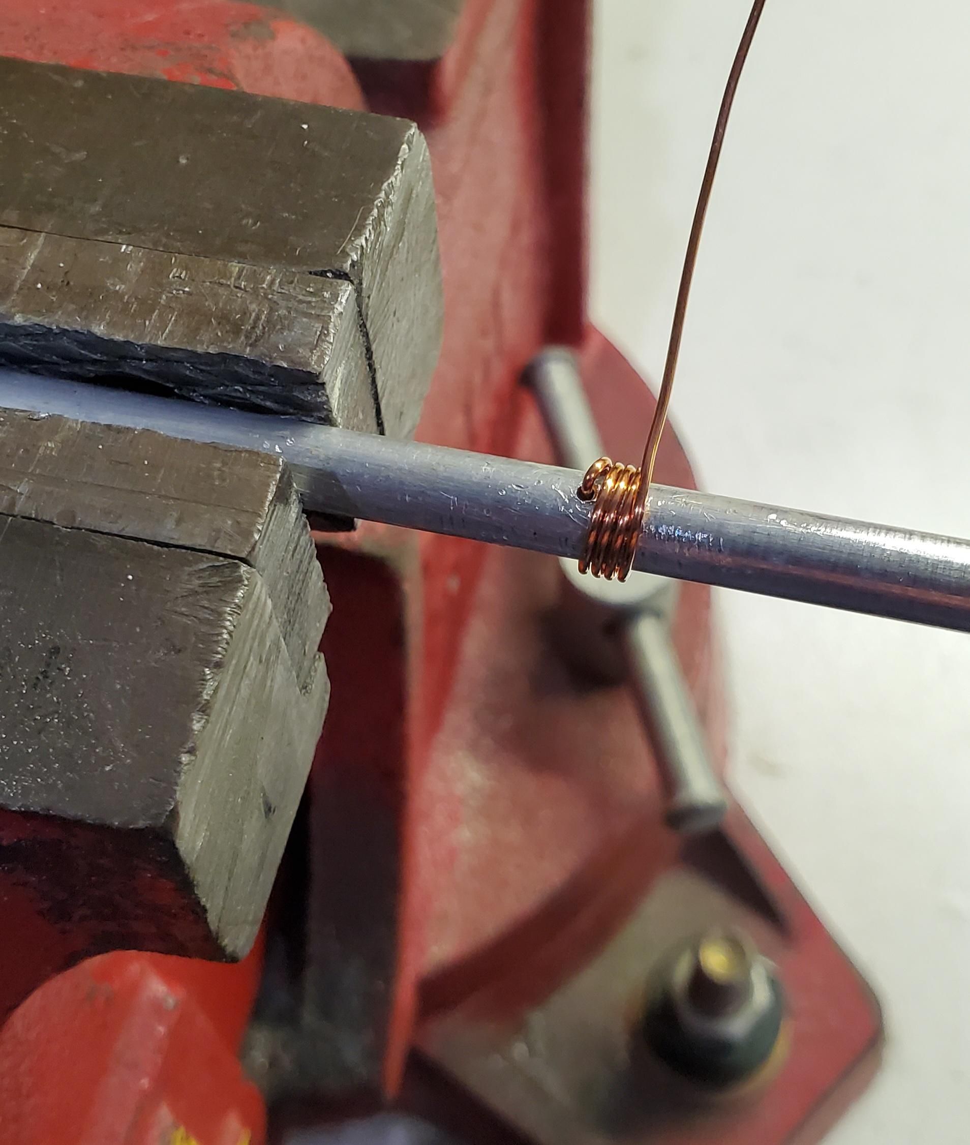

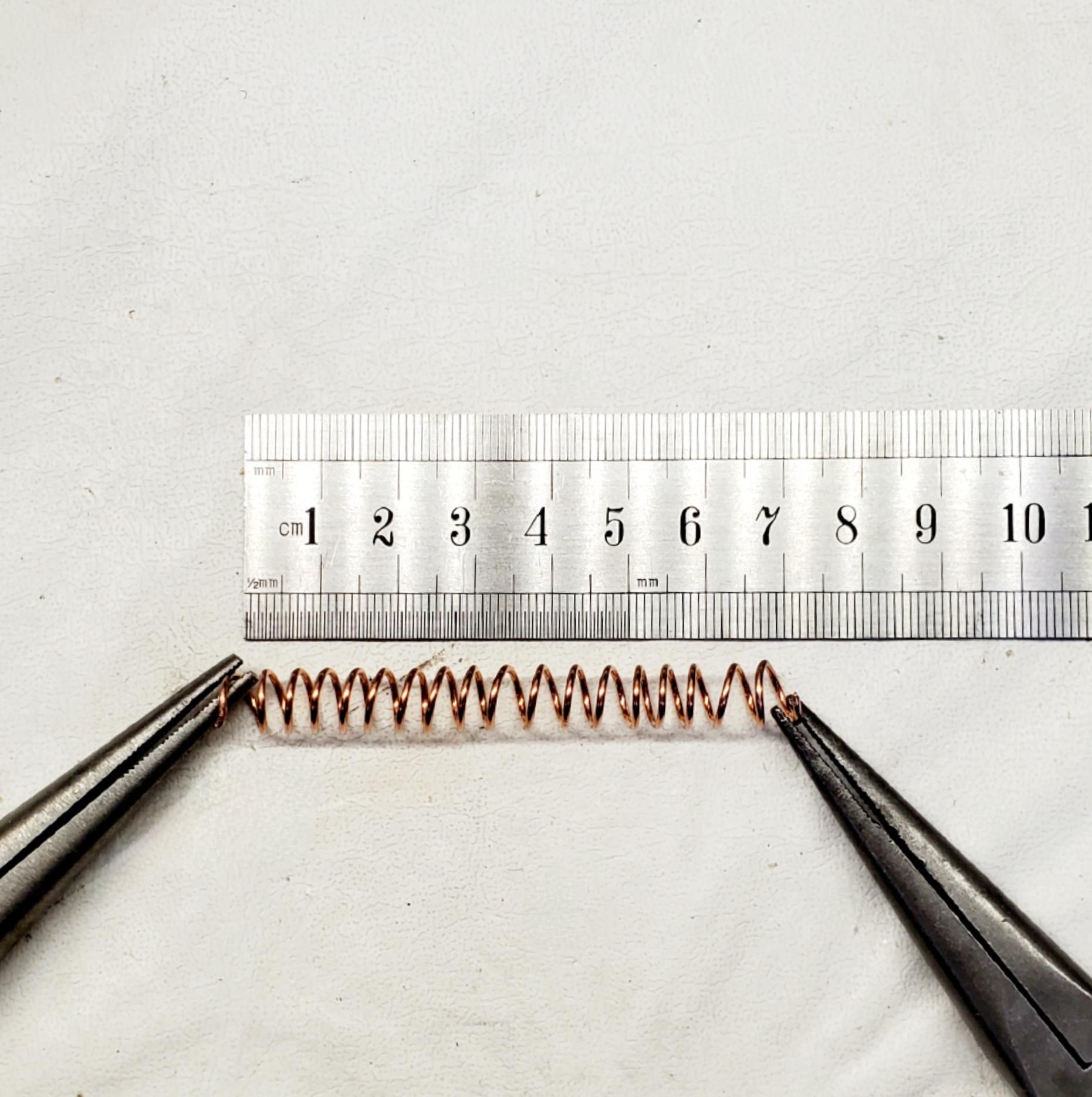

将 RG-6 同轴电缆切成两段 18 英寸长度。使用爱好刀或同轴电缆剥线钳,小心地去除外护套、银编织层和白色内芯绝缘层,露出内导体线。这是一根铜包钢丝,很硬,需要一些力气才能弯曲。

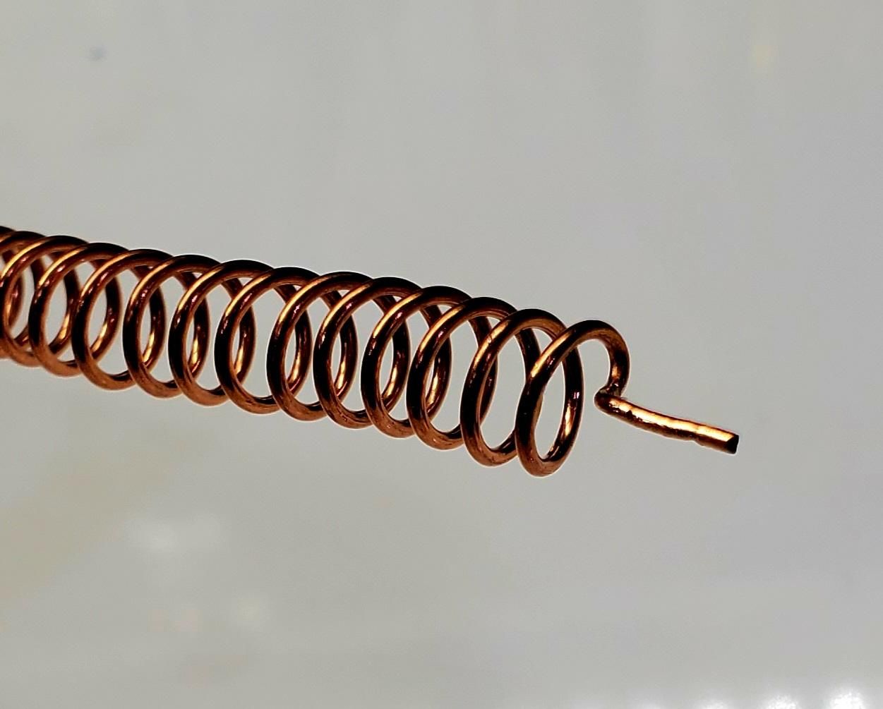

在虎钳中使用直径为 7/32 英寸的杆或 #2 十字螺丝刀轴,将电线缓慢缠绕在杆周围 20 圈,使绕组紧密相连。将线圈从杆上滑下并用钳子夹住两端,轻轻地将线圈拉伸至 7 厘米长。从线圈的两端拉直 3/8 英寸的电线,将其向内弯曲到中心,然后与线圈的轴线平齐。对同轴电缆的另一段剩余长度重复此操作,总共 2 个线圈。

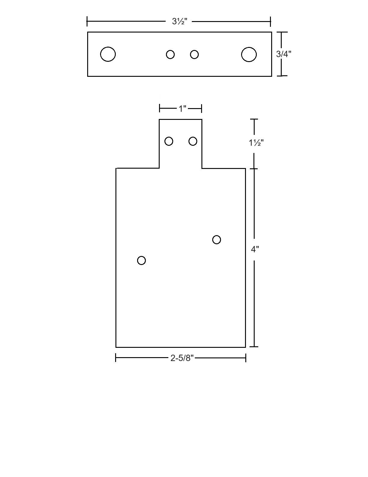

在较小的矩形块上,从两端钻两个 3/8 英寸的孔 5/8 英寸并居中 - 在使用较大的钻头之前,先从几个逐渐变大的导向孔开始,否则有机玻璃会碎成许多块。然后在矩形中心的两侧钻两个相距 1/2 英寸的 9/64 英寸孔。
对于较大的垂直安装,我使用了 1/8 英寸有机玻璃,因为它必须支撑天线和分路器的重量。在上颈部钻出两个匹配的 9/64“ 孔,相距 1/2 英寸,距顶部 3/8 英寸。这些孔将与较小矩形件的孔匹配。在有机玻璃的中间位置,放置 2 路分流器并标记其要去的螺钉安装孔。然后钻两个 9/64 英寸的孔进行安装。
在亚克力底座上,我用一个 1/8 英寸的铣刀头制作了一个 1/8 英寸深的凹槽,宽度与大有机玻璃(2-5/8 英寸)相当,这样它就可以滑入凹槽并粘合到位。

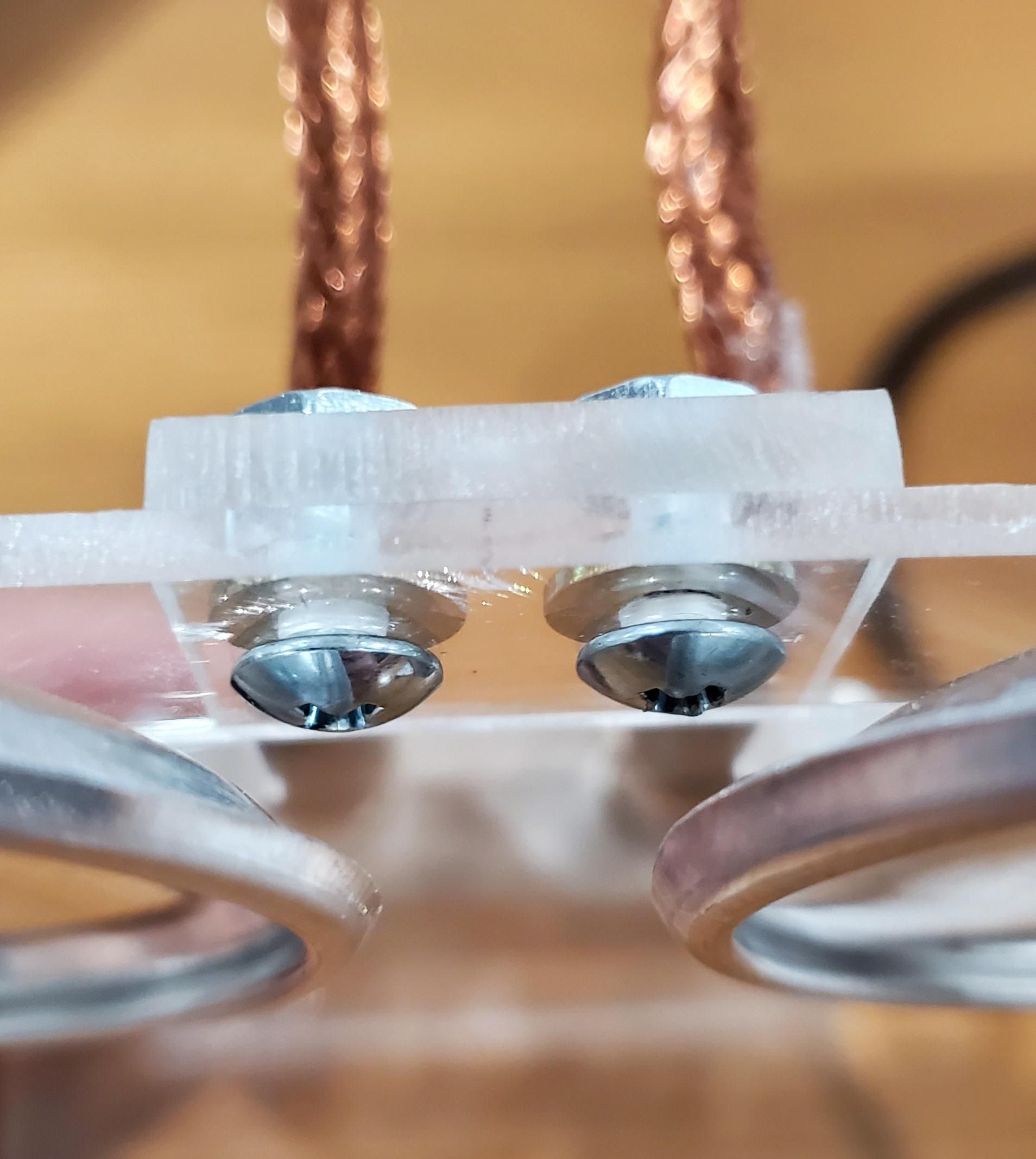

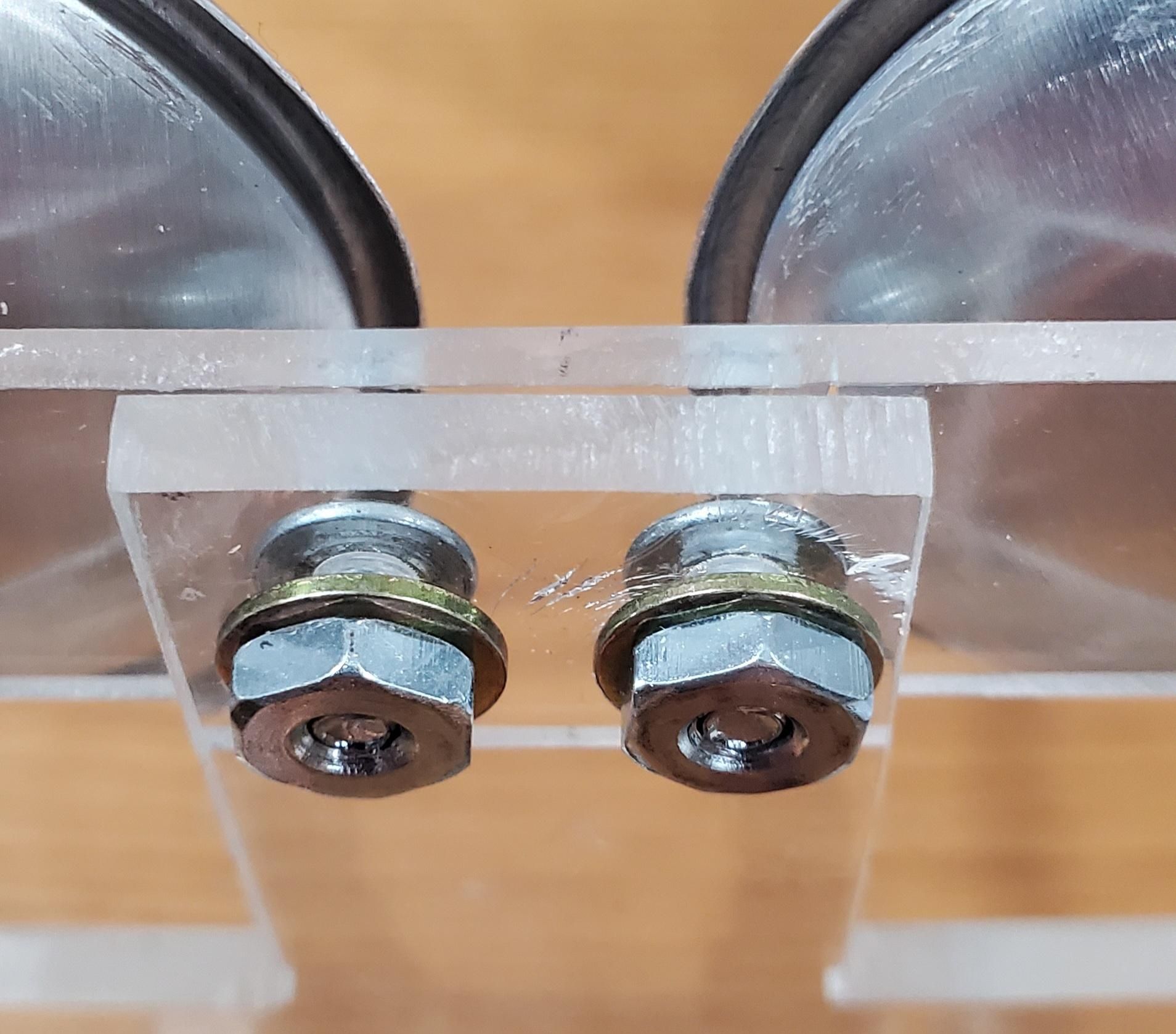

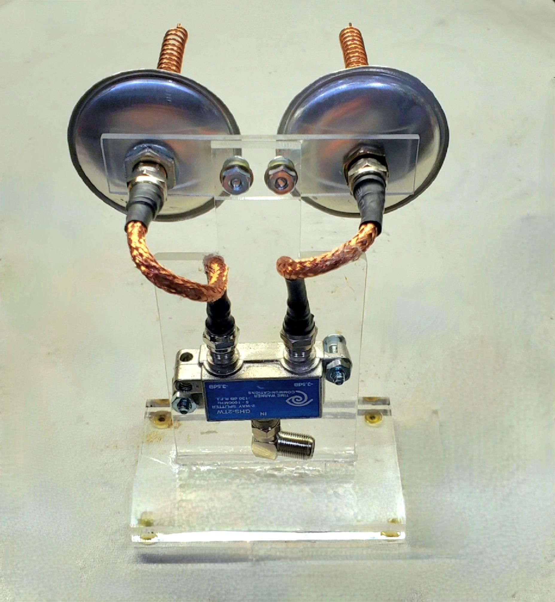

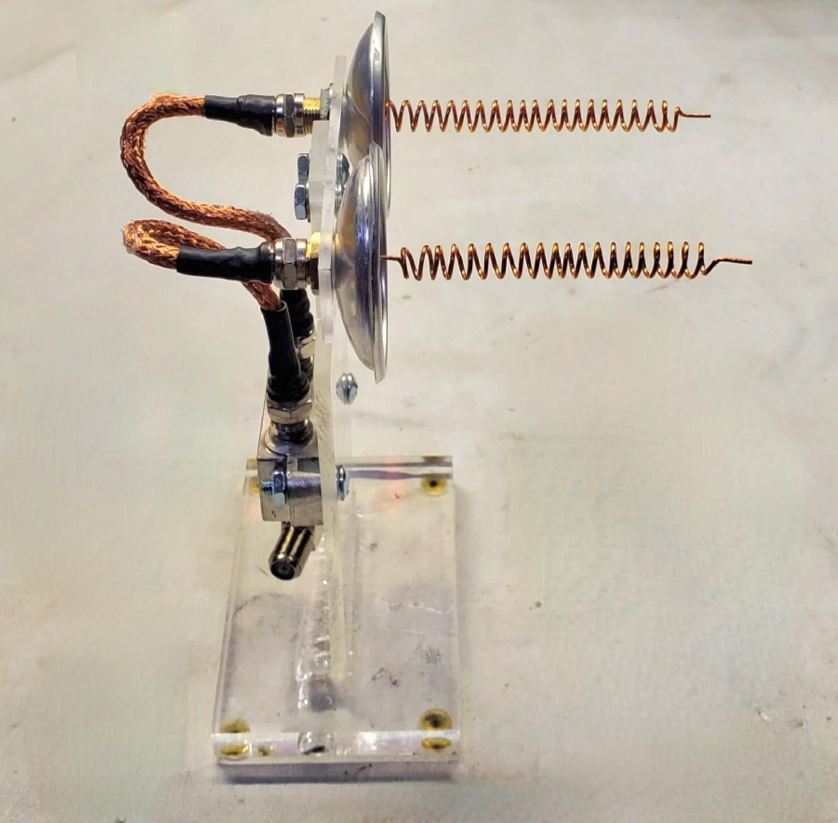

将连接器/线圈组件插入反射器,并通过 3/8“ 孔将它们安装到小矩形有机玻璃上,用锁紧螺母固定它们。将小有机玻璃 asm 安装到较大的部件上,将孔对齐并用两个 3/8“ x 6-32 螺钉、垫圈和螺母固定。然后将每个线圈的一端焊接到每个反射器上的母同轴连接器上的接线片上。
将 2 路分流器安装到有机玻璃上,并用 3/4“ x 6-32 螺钉和螺母固定。将大有机玻璃滑入亚克力底座上切开的凹槽中,并用塑料水泥固定到位。
将粘在橡胶脚上,固定在底座底部的每个角上。
第 5 步:制作连接电缆
在此步骤中,我使用了较旧的 RG-59 同轴电缆,因为它的直径比 RG-6 小,而且更灵活。即便如此,我仍然必须取下外盖,使其弯曲到足以弥合反射器和 2 路分路器之间的间隙。

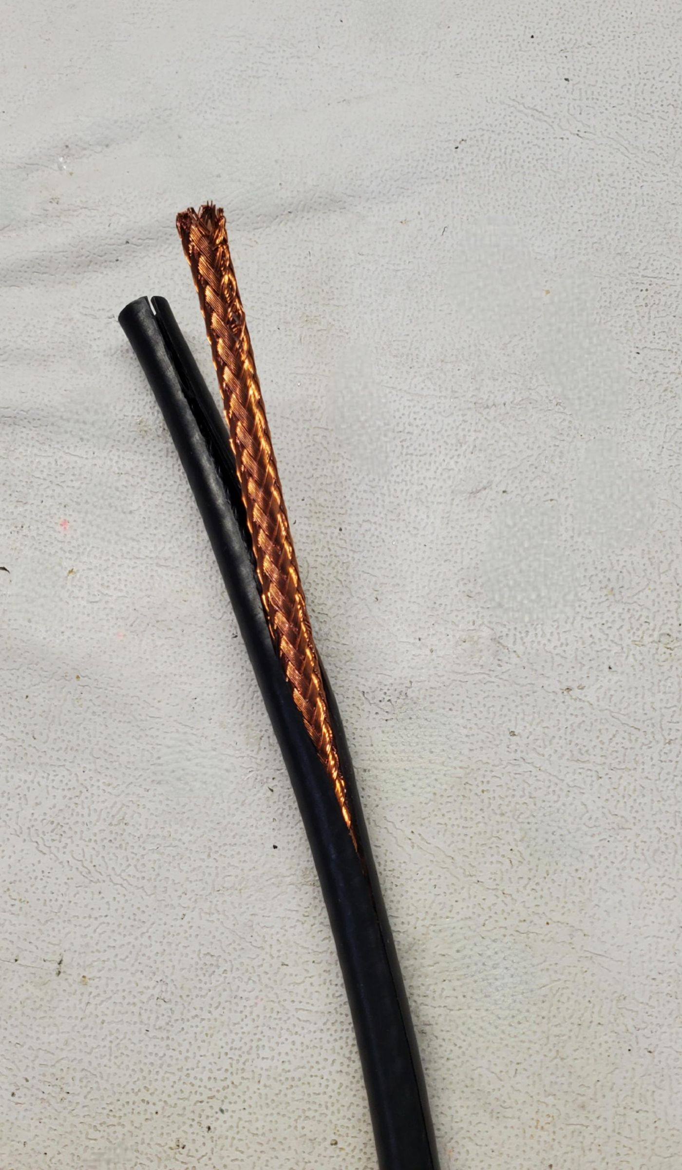

剪掉 2 根长度超过天线和分路器之间距离(约 4 英寸)的电缆,留出足够的电缆以形成环以保持连接笔直。然后用一把爱好刀,小心地切开电缆的整个长度,只去掉外壳——保持铜编织物完好无损。剥去每个长度的末端并安装一个小型 RG-59 同轴连接器。这些连接器已经很难买到了,但我从我拥有的一些旧电缆中搜刮了几个。我没有用套环将编织层压接到连接器上,而是将它们焊接到连接器的背面,并用一小段热缩管覆盖。将每根电缆的一端拧到反射器上。在连接另一端之前,在线圈和中心导体之间以及每根电缆上的屏蔽到反射器之间执行连续性检查。两者都应该有连续性,并且中心导体和屏蔽层之间存在开路(不短)。将两端拧到分路器的输入端上。连接所有电缆后,用 7/16 英寸扳手轻轻拧紧它们。
将直角 90 度连接器连接到分路器的输入端,该连接器朝下。这将使连接来自电视的电缆变得更加容易。

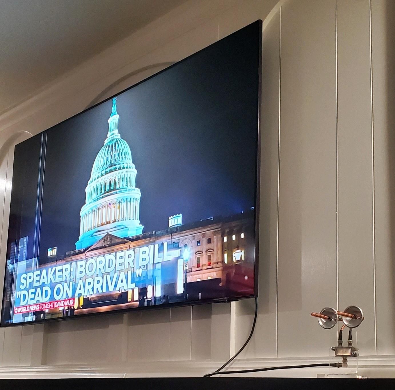

将一段同轴电缆从智能电视上的 CATV 天线输入连接到 2 路分配器的直角输入。
将 RCA Signal Finder 应用程序下载到您的手机上,通过输入您的邮政编码或当前位置快速设置,然后选择您要接收的网络。天线的方向性很强,这个应用程序有助于将其与离您最近的电视广播塔对齐。通过将手机底部平放在天线的前底座上,您可以轻松地将其与应用程序中显示的有源广播塔对齐。
正确对齐后,将智能电视设置为通过无线频道接收,并给它几分钟的时间进行编程。
