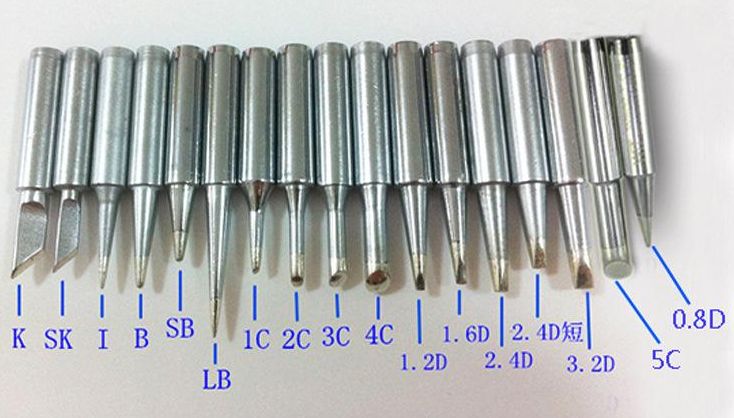

再看一下烙铁头,烙铁头表面应光滑且吃锡良好。对于不同的应用场合,应合理地选择烙铁头。下图是900M系列的烙铁头:

选用900M-T-2C烙铁头,烙铁温度在300~330摄氏度。

0402尺寸更小,因此需要选用更小的烙铁头:900M-T-1C

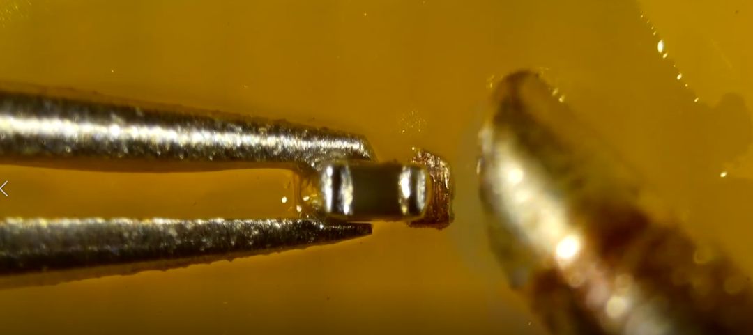

焊接0201的电容(0.6 x 0.3mm)
操作步骤仍然类似,但由于尺寸非常小,使用镊子进行对齐、固定的操作比较困难;烙铁头也不太容易准确地找到焊盘位置,稍稍用力,就有可能造成器件位置的偏移。没什么太好的办法,熟能生巧吧。
焊接01005的电容(0.4 x 0.2mm)
最后看一下01005的电容焊接。该封装到底有多小呢?看一下图片中和手指的对比,是不是基本看不见了?
焊接这样大小的器件,纯粹是考验技术了。有一个小技巧,在抹焊锡膏的时候,可以抹在焊盘上,也可以按住器件后,抹在器件焊盘处。反正多抹焊锡膏,可以有效地提高焊接的效率......
