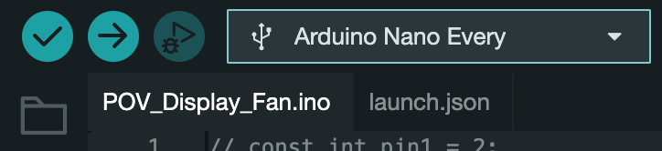

对 Arduino Nano 进行编程需要我下载特殊的 Arduino IDE,并使用 USB 转 micro-USB 电缆将我的笔记本电脑连接到 Arduino Nano(Nano 是唯一使用此电缆的 Arduino 之一)。
代码的主要目标是使用霍尔效应传感器感应构建底部的磁铁,然后编程的 Arduino Nano 将使用该感应来激活一轮通过 7 个 LED 显示预设文本,使用指定的组合(由 Scott Mitchell 提供)每个字母在特定时间/角度打开特定 LED(将相应引脚的输出切换为“HIGH”)。如果做得好,这样做会成功地通过奇异的旋转给人一种文本的错觉,尽管一次只有一行 LED 亮起。
当风扇叶片再次到达磁铁时,循环将重新启动,以相同的时间/角度显示文本,每转之间的延迟最小。如果 LED 当前未用于显示字母,则它将切换到“低”,这意味着它已关闭。
注意:磁铁感应和文本开头之间可能需要延迟,因此您必须使用函数“delayMicroseconds()”暂停代码,以便以可读的角度显示文本。另一种选择是试验磁铁的位置,但这需要更多的测试和物理变化。在我的代码中,我注释掉了 LED 引脚作为输出的初始化,因为这会导致流向这些引脚的电压减少,从而消除了对电阻器的需求。
提示:在第二张图片上,您会看到一些重要的按钮和选项。最左边的复选标记用于验证您的代码,旁边的箭头用于在验证后将代码上传到您的Arduino。这两个之后带有播放符号的按钮用于调试,但是根据您使用的Arduino类型,它可能不可用。最后,下拉列表用于选择设备上当前连接到要编程的Arduino的端口。
