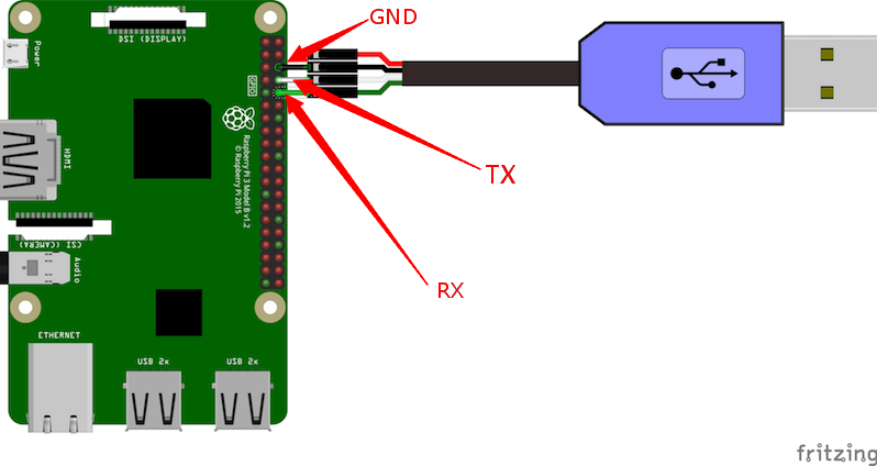

连接串口线
上述工具准备完成后,就可以连接串口线到开发板了。连接图示如下所示:

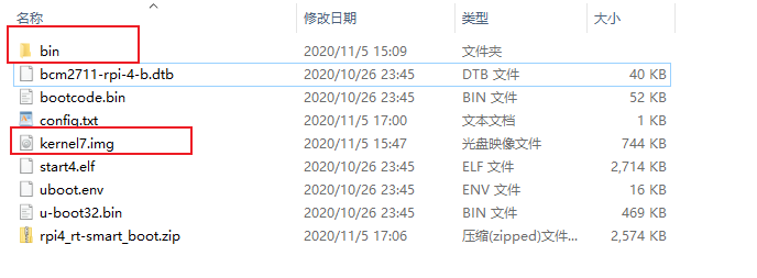

1.下载树莓派sd卡中的boot文件
由于树莓派的加载需要将一些boot文件放到sd卡中。可以在如下的地址中进行下载
  • 链接:https://pan.baidu.com/s/1gvJInzKzPB8PNeoYrIvYCw
  • 提取码:bnd7
当下载完成后解压文件放到SD卡中即可。
其中bin文件夹中存放已经编译好的可执行文件,kernel7.img为树莓派4上的rt-smart的kernel。该文件放到空的sd卡中,插上电,打开串口调试助手,就可以看到程序已经正常的运行起来了。
